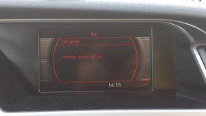

    После замены АКБ и адаптации..сразу пропал уровень масла на экране MMI.
    Вместо этого теперь надпись "Please drain off oil" - типа "слейте масло".
    Масло было почти под завязку 2 месяца назад только менял.
    Погуглил, не нашел решения. Помогите решить проблему.

    Соляра в масло при регенерации сажевого попадает в масло. У вас сообщение - Уровень масла высокий - просят слить лишнее.

    Раньше такого сообщения не было и появилось сразу после адаптации. Мне кажется это в адаптации что-то случилось, хотя шил нормальным шнурком и 11.11 версией программы.

    Что если не обращать внимания, и по мере езды масло само немного уйдет?

    Наверное да, нужно по трассе хорошо прогреть мотор.
    Если перестанет сообщение появляться, значит уровень нормализовался.

    А щупа стального нет, чтобы реальный уровень по нему глянуть? Я вот уж 2-й месяц жду заказанный, не доверяю шкале этой электронной.

    Для дизелей говорят вреден высокий уровень масла.
    По мере езды уровень масла может становится еще больше, это как у меня - выехал из Москвы с уровнем выше среднего, а приехал в Брест (1000км) с максимальным. Заехал на СТО слил 200 гр..

    Да только осторожно, а то можете движок запороть.
    Не утверждаю но вроде в масло попадает соляра при регенирации (так вроде- очистка сажевого фильтра) и если вы часто будете сливать то скоро там останется одна соляра. Если ещё раз может переживёте то следующий раз лучше масло поменяйте.

    Парни, заказывая щуп, не забудьте к нему до кучи насадку еще на трубку вместо заглушки заказать!:ded: Я заказал щуп, дождался 5 недель, пока пришел, а потом только заказал эту насадку/заглушку (жду теперь ее уже 2 недели:D). Щуп лежит без дела. Заменил на выходных масло с фильтром у официалов, сказали, что влили всю мою канистру (5 литров). На мой вопрос, не многовато ли, ответили, что в аккурат до полного:). После прокатки около 100 км после сервиса, проверил уровень в ММИ - уровень полный, все ОК. Сегодня от нечего делать, стоя на парковке с небольшим уклоном, проверил снова - увидел "просьба уменьшить уровень масла":D. Потом, еще немного покатавшись и приехав к дому, на ровной площадке проверил снова - все ОК (вся шкала, уровень в норме). В общем, жду не дождусь, когда щуп поставлю!))

    Как потеплело за бортом, так уже не первый день шкалу не показывает. Пишет, что необходимо уменьшить уровень масла. :) Как это сделать?:D

    Хотел сегодня воткнуть щуп, да не смог вытащить заглушку:shock:, крутил-вертел-тянул, не пошла:chainik: Побоялся что-либо отломать и бросил! Меж тем на экране сообщение, что необходимо уменьшить уровень масла, так и езжу:hot:. С замены уже почти 1000 км накатал.

    У меня до сих пор горит. Думал из-за напоминания о сервисе, сбросил, но не помогло... Надеюсь при следующей замене масла пропадет.
    А заглушка у меня просто вытаскивается (чуток с усилием).
    Напиши потом какой уровень по щупу будет.
