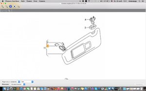

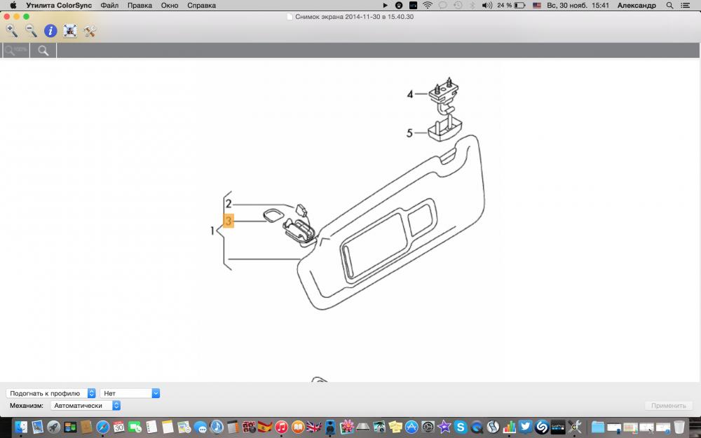

    Такая же проблема, только отломан крючок, к которому крепится козырёк.
  4. Bro
    Bro Участник форума
    18 дек 2010
    223
    сам крючок меняется отдельно, сталкивался с этой проблемой! если вы про позицию номер 4
  5. Bullet13983
    Bullet13983 Участник форума
    3 авг 2013
    103
    A5/10 г. 2.0 tfsi
    Менял крючок. Цена вопроса 700 р по экзисту и ждать пару недель. Если нужен номерок,скину.

  8. Bullet13983
    3 авг 2013
    103
    A5/10 г. 2.0 tfsi
    8U0 857 562 AZ62
    Номер для крепления серого цвета
