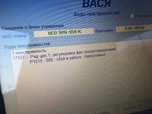

    Добрый день. Приобрел А6 2003 quattro мотор 3.0 BBJ. Появились ряд вопросов в процессе эксплутации, знающие люди ответьте пожалуйста.
    1. Выскакивает ошибка
    17927 - Ряд цил. 1; регулировка фаз газораспределения
    Р1519 - 008 - сбой в работе - Непостоянно

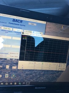

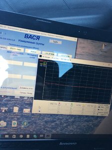

    Пытался выяснить почему, так и не понял в чем причина. Изначально и по пропускам воспламенения были ошибки, по датчику положения распредвала по первому ряду тоже ошибка была. В итоге, датчик купил новый, ошибка исчезла и поменял 3 катушки, поставил комплект новых свечей, пропуски прекратились. И вот осталась одна ошибка по этим фазам. На момент покупки машины в 093 группе у меня были показания Bank 1 - 4 градуса, Bank 2 - 7 градусов. Думал, что из-за этих градусов ошибка лезет, так как мотор подергивало чутка и расход был 18-19 по городу (режим не овоща, но и не гонщика). Ездил с такими показаниям месяца полтора, потом по счастливой случайности определили, что ремень с роликами менять нужно. Поменяли. Показания изменились в худшую сторону: Bank 1 - 11 градусов, Bank 2 - 15 градусов. Вроде как 15 это предел. Но мотор стал работать ровнее, расход остался тем же. Каким образом эти градусы валов выставляются? С помощью меток или же имеет место быть износ какой-то детали? Тот, кто менял комплект роликов и грм в грудь себе бъет и доказывает мне, что прошлый владелец ездил овощем и система не видела давления выше двух бар, а при моей езде системы типа ожила и из-за моей езды в системе появилось давление выше двух бар и фазы неправильно меняются (не шибко шарю, написал как понял его). Посоветовал залить нормальное масло. В его слова я не верю, так как на трассе смотрел изменения по фазам и изменения крутятся вокруг цифр 11 и 15 соответственно, скрины приложу.
