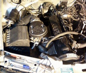

    Угумс, значит, вот еще инфа для интересующихся.
    Карб Солекс 083, диффузоры 21/23, двигатель ВАГ 1,6л Джетта, кулачок №7, носик ускорителя одинарный 073-45, ЭМР 40, жиклер ХХ 41, винт качества выкручен на 5 оборотов, ТЖ1 102/ВЖ1 165, ТЖ2 115/ВЖ2 125, ХХ прогретого 900об/мин. Попискивает резиной 185/65/14 на асфальте с песочком, провалов нет. Расход 10/100 городского интенсивного - со слов водятеля.
    Карб Солекс 2141, диффузоры 24/26, двигатель ВАГ 2,3л С4, кулачок №4, носик ускорителя двойной 40/45, ЭМР пересверлен сверлом 0,7мм, жиклер ХХ 41, винт качества выкручен на 4,5 оборота, ТЖ1 1,1мм/ВЖ1 150, ТЖ2 1,5мм/ВЖ2 125, ХХ прогретого 800об/мин. Динамика прогретого - на уровне КЕ3, провалы только на непрогретом при открытии 2 камеры. Расход 12/100 городского спокойного, наконец-то :for_driving:
    Карбы новые. Что любопытно, новому 083 пришлось слегка править подошву на стальной плите наждачкой 240, были пятачки-впуклости по центру. Ну и к сожалению, вынужден констатировать - новые карбы практически не требуют танцев и допдвижений: замена стоковых жиклеров и прикручивание на место. Старые карбы 100% требуют правки разъемных плоскостей и подошвы. Радует то, что после правки и замены диафрагм, все работает, несмотря на внешнюю неприглядность.
    пс. Как на 2,3 выглядит подкапотка. Шланг на ВУТ будет выгнут и пойдет сзади движка, корпус фильтра притянут уже и от черепахи еще на пару см, так что все пучком. Но то что бросается сразу в уши - ХХ ровнехонькие, движка на холостых вообще не ощущается, ни зуда ни вибрации.
