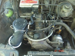

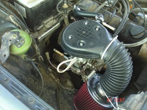

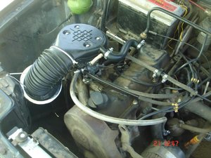

    21073 на NE. едет лучче расход 10 как был так и остался. Естественно если вс е время валить на обеих камерах хавает нормально, но оно и едет..
    зы и кстати тут читал,что у каихинов есть баг. Если оттормаживать порещще машина глохнет. так и у меня было...
    с 73 баг пропал

    Согласен солекс валит, тянет с низов...но и кейхен это может дай ему только открытие второй камеры не от разрежения, а принудительно.
    Баг такой не заметил, да и откуда он? Если система принудительного хх приоткрывает заслонку, может в вакууме тормозов дырка7 или клапан который у коллектора у же пропускает одинаково в обе стороны.
    Зачем заглушил штуцер вентиляцыи картера? Протяни шланг от того места на карбе где у тебя заглушен штуцер к заглушенному штуцеру на черепахе.
    Систему эпхх наверно не поставил, зря с ней лучше. если интересно могу расписать какие провода куда подключать, все просто два к катушке два к карбу один на массу и масса к карбу. По цветам проводов не реально наши их не соблюдают. Сама прводка в магазине продается блок тоже все удовольствие рублей 150. Эфект еще небольшая экономия и правильная работа карба на нужных режимах. Распиновку завтра дам.
    И подогрев карба сделай, просто удлини шланг обогрева коллектора и пусти его через карб, там же место есть специальное.
