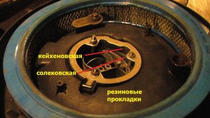

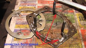

    Делюсь опытом, как подогнал родную кастрюлю к солексу. Под солексом две проставки - переходник толщиной 15 мм и вазовская с магазина эбонитовая 10 мм.
    [​IMG][​IMG][​IMG][​IMG][​IMG][​IMG][​IMG][​IMG] вот ещё
    Прокатился сегодня на правильно(почти) собранном 073 карбе. Впечатления положительные. А что значит ссытся ЭМР, к чему это приводит и какие симптомы?

    ЭМР имеет клапан с подпружиненным шариком. На изношенных карбюраторах шарик и его седло не герметично закрывают путь бензину. Т.о. на малых нагрузках смесь излишне обогащена.
    Увеличивается расход, появляется тупизна в низах.

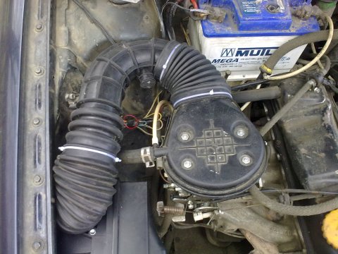

    SNIKer, земляк, подскажи по поводу вакуумных трубок. Двигло NE, стоит солекс 21073 сток. Заводится, ездит, всё нормально. Но подключено так:
    1. Верхние два штуцера на карбе заглушены между собой.
    2. Нижний штуцер идет к трамблеру.
    3. На вакуумной магистрали от коллектора к усилителю тормозов есть как бы тройник с двумя штуцерами, они заглушены между собой.
    4. Штуцер на карбе снизу напротив болта качества подключен к черепахе через силиконовую трубку. Шланг ВКГ просто выведен под движок.
    Что неправильно, как сделать?

    1. Всё верно. Можно просто заглушить по отдельности - не используются.
    2. Тоже лучше заглушить,
    3. С вакуумной магистрали один штуцер соединить с трамблёром, ХХ будет лучше, возможно придётся немного поправить зажигание.
    4. Со штуцера в черепаху - верно. Шланг ВКГ тоже в черепаху. Шланг ВКГ можно утеплить, тогда в нём будет меньше конденсата.
    Какой фильтр стоит? Если "нулявик" - смело в помойку.

    2. Выше было написано, что нижний штуцер карба в один из штуцеров вакуумной магистрали. Как быть? На фото ещё старая схема от прежнего хозяина
    3. См. пункт 2. Поправить зажигание вращение трамблера? Ни разу этого не делал.
    4. Он у меня длинный. как-то подключил к черепахе, он провис. Потом из этого "провиса" вылил воду. Как-то не хочется, чтобы вода прибежала в черепаху)
    5. Фильтр стоит от инжекторного таза через несколько гофр.[​IMG]
