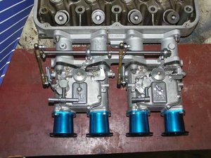

    а вообще парни вот нам какая тема нужна
      48,5 КБ
      153

    на фото solex 40 стоимость его вместе с коллекторами 500 доларей
