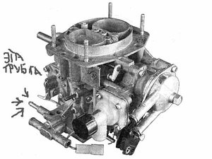

    и у меня встречный вопрос - вот на карбе есть штуцер для обогрева ОЖ . а рядом с ним есть трубочка я пальцем к потрогал её она воздух в карб всасывает - для чего она нужна? и нужно ли её заглушить*?

    По трубочке этой не совсем догнал. Около обгрева стоят трубки на трамблер вазовский и штуцер малой ветки картерных газов. Обе они всасывают воздух при работе. Какой еще теплый воздух? Ара сервис это... Фотку трубочки давай.

    воооот

    Дык это вроде для вентиляции малого круга картерных газов, на головке двига ваз 2108 такой штуцерок есть, помимо основного сапуна...

    Точно, она и есть. Если ее заткнуть и движек глохнет, значит винт количества недостаточно закручен и двиг сосет воздух через нее.А это во-первых кривой состав смеси, во-вторых воздух поступает нефильтрованый. Если есть такая беда, то легко все сделать как надо.

    у меня заглушено - и мотор работает нормально . а по норме как сделать? - взять шланжик - купить фильтр топливный ваз .. чтобы воздух сосал отфильтрованый. и все это соединить
