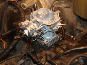

    Нет смысла ставить 73. Он расчитан на 1.8.
    У меня 100... 1.8... стоит 81 (подсос от термостата). Летает лучше старого Perburga. Только воздушный жиклёр после долгих и тщательных экспериментов у меня стоит 190 (первичная камера). Прежде чем ставить карб. хорошо подумайте. Проблема не в карбе, а переходной проставке которую надо заказывать под карб. У меня цельный алюминий 17мл. 81 авто, 83 ручной подсос.
