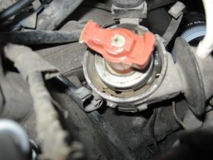

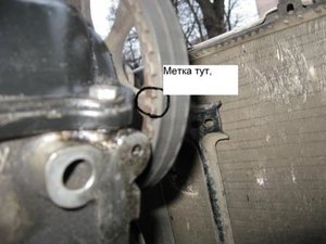

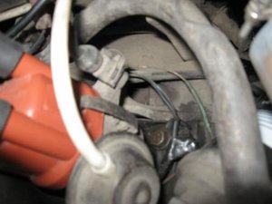

    Вот вобщем первый цилиндр в верхней точке, проверял железным прутиком, а все остальное выглядит так.
    Трамблер шас смотрит примерно на четвертый цилиндр.
    Провод первого цилиндра около вакумника.

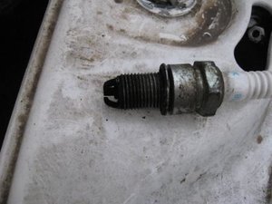

    Ну и черную свечку сфоткал для кучи)))))

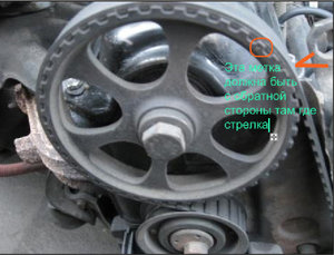

    А вот метка на РВ с переди
    Почитал посмаотрел еще рас сходил к машине все глянул чо получается, КВ стоит на О, Трамблер повернут на метку ровно, И там должен быть провод 1 ого цилиндра, а там 4 этый, крышка повернута ровно на 180 градусов, ровна на столько повернут РВ, и теперь немогу понят, как васе машина ездила, при расхождение КВ с зажиганием и РВ.
    А на шестерне есть направляюшие, может просто шестерня повернута?
    Значится теперь надо переставить все провода и повернуть РВ как в книжке?

    Шкив-то стоит наизнанку. (если надписи (маркировка) со стороны клапанной крышки, то шкив надо перевернуть, они должны быть со стороны радиатора.

    Не пугай человека. шкив у него правильно стоит, только распред развернут на 180 градусов. И вывод он сделал совершенно верный надо повернуть распред как надо и поменять провода.
    ЗЫ метка на этом шкиве и спереди и сзади есть ты то уж должен знать об этом:)

    Какбы это объяснить, звездочка внутри шкива не симметрична она расположена ближе к передней части, т.е. если шкив стоит попой вперед то расстояние от края шкива до зведочки будет около см. Хрен его знает понятно написал или нет. Представь себе миску в качестве шкива она должна стоять дном вперед, а глубокой частью назад, вот как то так.
    Что нужно сделать сейчас, надо ослабить ремень и повернуть распред по часовой стрелке на 180 градусов, выставив метку как положено по мануалу. Ну и провода на трамблере вернуть на место как положено.
