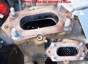

    подскажите посадочные места у кейхен 1 и у кейхен 2 разные????
    начал переделывать под солекс снял карб а там другое посадочное место не такое как на фотках что на первой станице и переходник по этим фоткам не получается замутить . кто нибудь сталкивался с этой проблемой? как быть теперь че колектор менять что ли???? не хотелось бы

    Коллектор менять ненадо. Переходник ваять по месту надо, я кому то из текстолита 20 мм. делал.

    а какой именно коллектор нужен? и примерно какая цена у него на разборе не кто не знает?а с тем что есть не реально что то сделать?

    ты про такую проставку говорил?
