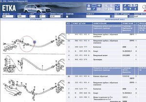

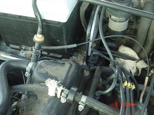

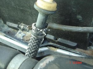

    #712 Морячок, 25 сен 2011
    и о чем это говорит?
    На всех ауди карбовых, что у меня были, ВСЕГДА вакуум трамблера был подключен с завода через тройничек (он же обратный клапан на трубке к вакууму тормозов).
    Выходит, что не на любых.
    И этому есть объяснение. Немцы даже зажигание регулируют при подключеном вакууме или отключеном, в зависимости от мотора.

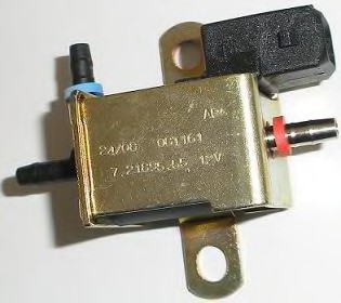

    И правильно сделает, в отличии от тебя. Тот человек по крайней мере знает, что у 073 карба нет эл.магнитного клапана, который перекрывает вакуумную магистраль к трамблёру при пуске. А ты утверждая, что у всех моторов вакуум на трамблёр заведён от коллектора, вводишь в заблуждение собравшихся в этой теме.
    Немного подумай, а с какого хрена у некоторых моторов при регулировки зажигания трубку на вакуум трамблёра нужно отключать, а у некоторых нет. Хочу услышать твоё мнение на этот счёт.
  16. Vladber59
    Vladber59 Участник форума
    8 сен 2011
    186
    А80/1.8/NE/Solex
    А при чем тут электромагнитный клапан? Здесь собрались те у кого тазо-солекс стоит, не пудри моск.В том и отличие что у ауди зажигание к карбу не привязано.Ты хочешь сказать что вакуум при кейхинах не с коллектора берется? Ну есть там резервуар вакуумный, типа при пуске нужен и тд.Но вакуум берется все равно с коллектора.

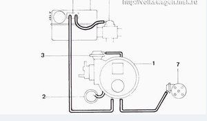

    А почему на некоторых моторах, трубка на трамблёр через этот клапан?
    Опять же есть схемы вакуумных подключений
    Как это объяснишь?
  19. Vladber59
    8 сен 2011
    186
    А80/1.8/NE/Solex
    Да хватит уже флудить-то.При чем тут клапан?И если на то пошло то на трамблер вакуум идет НЕ через этот клапан, а напрямую с тройника.А клапан подключается опять же к коллектору совместно с зеленым шариком и тупо не дает вакууму из шарика рассосаться,так же он не дает резко закрыться дроссельной заслонке и тд. Суть напомню была в том что вакуум берется с коллектора а никак не с карба.Лёхан обращаю внимание здесь обсуждаются тазовские солексы, по кейхинам и клапанам в другую тему.И по схеме этой нормальный человек врядли че-то поймет.В сети есть более качаственные схемы вакуумных подключений, опять же кейхинов.
