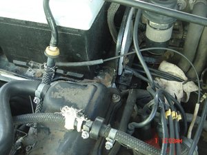

  15. PretariaN
    PretariaN Участник форума
    18 апр 2011
    187
    А80/В3 1.8S NE
    Я так понимаю у тебя там типа тройник стоит, то есть с коллектора идет на ВУТ и на карб, так? Фотку скинь глянуть пожалуйста...:smile104:

  19. Морячок
    Морячок Завсегдатай
    2 дек 2004
    800
    A4 2.0TQ 2005
    фото приславутого тройника
      124,4 КБ
      1.007
      148,7 КБ
      1.095
  20. PretariaN
    18 апр 2011
    187
    А80/В3 1.8S NE
    Огромное спасибо! Заценил, надо попробовать себе также замутить, посмотрим что изменится...:smile104:
