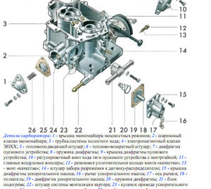

    Люди хелп.
    Стуация такая решил почистить карб.
    Залил его очистителем (разобрав на 2 половинки), он поотмакал с часик, почистил всю гадостьь тряпочкой, продул жиклеры, скрутил назад поставил на машину, ну и собственно все машина незаводиться.
    Докрутил до того что сел аккум(((
    Мог я чето нетак собрать?
    Подключено все как надо 100% там ошибиться сложно.
    Когда заводишь такое чуство кончился бензик, он есть снимал подающую трубку течет.
    Крутилки нетрогал все механизмы в полном поряде.
    Карб от восмерины стоит.

    Был у карбюраторщика он сказал, что карб подключен неправильно!!
    (у меня было все как на рсунке на 1ой странице)
    Вобщем он заткнул заглушкой трубку, которая на рисунке обозначена на трамлер, и воткнул в трубку, которая от вакумника к коллектору идет, вобщем я раницы незаметил в работе но но по его словам это важно, почему я непонял.
    Могу с терминами и названиями деталей напутать завтра сфоткаю, каконо выглядит

    #48 Лёхан, 28 ноя 2009
    Может твоему карбюраторщику мануал по этому карбу почитать стОит.
    Теперь у тебя на холостых вакуумник на трамблёре всегда в положении опережения.
    "Грамотный" мастер, ничего не скажешь :icon_suicide:
    .......На на левой стороне на корпусе карбюратора верхние два штуцера соединяем между собой куском шланга. К нижнему подключаем шланг привода вакуумного регулятора УОЗ трамблера..........
    Взято отсюда http://alekoworld.narod.ru/faqdkam.htm
    Дай ему почитать.

    Вот адрес http://www.uazbuka.ru/lib/carb/SOLEX.pdf
    Это книжка по этим карбам.
    Картинка из этой книжки
    Подари эту книжку этому карбюраторщику
    Позиция №14

    Про электромагнитный клапан не забываем, который блокирует поступление вакуума к трамблёру при пуске. (на родном карбе)
    Его при установке дааза нет, поэтому надо маленько и мозги включить и подумать, прежде чем необдуманно что то сделать.

    Тут дело в том, 4то на кейхене, вакум на трамблер берется имено от туда.

    Это про какой клапан ты сейчас говоришь?
    Кстати да при штатной схеме подключения трамблера вакумник на холостых выкручен в макс. опережение.
  15. Лёхан
    Лёхан I'm here for a long time
    10 янв 2007
    11.943
    Тунис
    A6
    Да выкручен, но в момент пуска, разряжение к вакууму трамблёра НЕ подаётся.
    Электромагнитный клапан - бочёнок со штуцерами.

    Я в принципе подозреваю как выглядит клапан, но нет там его, у меня во всяком случае. И разряжение в коллекторе я смотрел, правда без нагрузки, чем выше обороты тем меньше разряжение и в принципе даже могу теперь объяснить почему, хотя изначально я думал , что все с точностью до наоборот.
  17. Лёхан
    10 янв 2007
    11.943
    Тунис
    A6
    Там не всё так просто.
    Разряжение в коллекторе падает с увеличением нагрузки.
    Простой пример, на 2000 об/мин плавно даём газ, вакуумник так и остаётся с оттянутой мембраной, с тех же оборотов резко газ в пол, вакуумник под действием пружины делает зажигание познее, то есть "расслабляется"
    Как должно быть правильно? Опять же зависит от модели мотора и марки карба.
    Определить можно так.
    Если по мануалу на двигателе зажигание 6 гр. то подключение как у вазовских карбов (отверстие со штуцером нахотится чуть выше кромки др. заслонки. И клапан стоит на карбе для других целей.
    Если 15 гр. или оговоренно, что при регулировке нужно снять шланг с вакуума трамблёра, то на этом моторе подключение через клапан.
    З.Ы.
    На волговских моторах с пекаром (к - 151) вакуум на трамблёр подводится со второй камеры (отверстие выше заслонки) А если тот же мотор с даазом, подключение тоже (отверстие выше заслонки) но уже с первой камеры.
    А то что сделали автору этого вопроса, так подключили вакуум на прямую, при таком подключении возникнут проблемы при пуске мотора (стартер будет крутить мотор как при севшем аккамуляторе, или точнее говоря будет в обратку отдавать (пару оборотов и как в стену, потом повтор) . Чтоб этого не происходило крутнут трамблёр на познее зажигание, эти симптомы пропадут, и будет человек кататься и "наслаждаться" плохой тягой, копчёными свечами, и большим расходом топлива, и каждый раз говорить, что русский карб дерьмо. А все эти проблемы будут только из за кривых рук.
