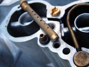

    на данном форуме владельцы ауди, а не специ по карбам.Лично о себе- вопросов здесь не задавал, прочел мануалы и рулил поиском по форуму.Размер жиклера можно узнать с помощью микрометра и набора швейных игл путем введения одних в другие и замером игл микрометром.

    подстройка карбюратора в идеале на динамично экономный режим как правили занимает 1 - 1.5 часа если принимать во внимание пожелания клиента, еслинастраивать просто на оптиму то около 30 - 40 минут. из дополнительного оборудования вам понадобится внешний тахометр желательно электронный, можно использовать частотомер. итак в чём же секрет? дело в том что карбюратор это очень сложное устройство в котором действует множество различных физических законов и эффектов самый главный эффект это ЭЖЕКЦИЯ грубо говоря поток воздуха проходя через отверстия увлекает за собой бензин происходит это в дифузорах карбюратора но кроме этого поток воздуха подтягивает также дополнительный воздух через воздушный жиклёр в итоге получается такая вот схема - (воздуц дифузора + бензин ГДС) + (воздух воздушного жиклёра + бензин ГДС) грубо говоря воздух проходящий через воздушный жиклёр также увлекает за собой дополнительную порцию топлива.
    Итак регулируем карбюратор! Допустим в карбюраторе стоит топливный жиклёр 107,5 первая камера и воздушный жиклёр 150 снимаем воздушный фильтр с карбюратора, снимаем корпус воздушного фильтра заводим двигатель, как известно чем раньше вступит в работу ГДС тем экономичнее будет авто, а чем богаче ( не до фаатизма) смесь при начале движеия тем большую мощьность можно получить с двигателя грубо говоря мы постараемся совместить несовместимое.
    подключаем тахометр и начинаем медленно открывать дросельную заслонку гляд в дифузор карбюратора и на тахометр сначала у Вас будет наблюдаться отсутствие топлива из распылителя а затем на каких то оборотах оно появиться, отметьте для себя обороты на которых топливо только появилось (лёгкий туман) еси это произошло после 1700 - 2000 оборотов то значит у вас что то не так . Зафиксируйте заслонку на оборотах появления этого самого тумана наблюдайте имеются ли кол****ия ( пульсации) отметьте их приблизительную частоту, прикройте пальцем отверстие над воздушным жиклёром пропал ли туман? затем медленно приоткрывайте отверстие сдвигая палец , обратите внимание было ли усиление тумана, закройте отверстие ещё раз и резко откройте загустел ли туман?
    Теперь поясняю если в момент приоткрытия отверстия вы наблюдаете загустение тумана то ваш ВЖ велик, если наоборот туман бедный и густеет только при открытии отверстия полностью то ваш вж мал, думаю дальше можно не обьяснять, чем раньше вы добьётесь появления тумана ( меьшие обороты) тем ровнее у Вас будет работать двигатель и тем оптимальнее будет смесь по составу.
    многие астраивают карбюратор на подобный режим жиклёром хх увеличивая его до ненормальных размеров убирая провал и рывки при малом открытии дроселя, тем самым увеличивая расход и теряя динамику авто изза переобогащения.

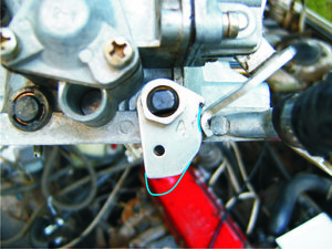

    К сожалению не помню. Еще для лечения провала при открытии 2 камеры менял трубку-жиклер переходной системы 2 камеры, но блин забыл на какой размер.Экономайзер вообще заглушил(очень часто он переливает топливо в первую камеру). Флажок ускорительного насоса сделал сам по образцу №4 только подлиней мм на 3-4. Между корпусом карбюратора и крышкой ускорительного насоса поставил проставку 1мм из алюминия, уплотнив ее вырезанной прокладкой из диафрагмы ускорительного насоса.Тем самым увеличив объем камеры ускорительного насоса.

    Kdk. Огромное спасибо где ты раньше был. И инфа выше тоже клас. А где брал образец на ун? и я бы сам себе выточил.. А фото можиш зделать? И попробывать вспомнить какой вж поставил. С меня могорыч даже неполинюсь посылкой выслать..

    фото я уже выкладывал в других темах, правда там были после этого изменения.Флажок делал из капролона.Информация по большей части с сайта offtop.ru
