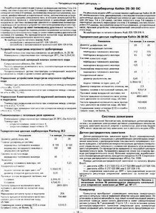

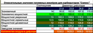

    вот же, для 4 цилиндровых вторая камера 26мм
