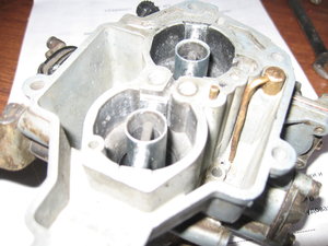

    Собираю тестовый 21083 карбюратор "по Светлову" для мотора
    РН 1.8, 90 лс .
    На днях будет установлен, потом здесь напишу как доработки себя покажут.
    Что сделано:
    • Жиклёр ЭМР расковырял до 55-60 примерно (сток 40)
    • Жиклер ХХ увеличен до 55 (сток 39-41)
    • Для плавной разгонной характеристики и экономии топлива: просверлен канал в камеру ускорительного насоса, изготовлен дренажный канал в поплавковую камеру. Смысл переделки: при плавном медленном нажатии на газ бензин через распылители УН течет вяло и даже капельками, при резком нажатии на газ распылители дают хорошие тугие длинные струи.
    • В крышке карбюратора в каналы воздушных жиклеров со стороны второй камеры дополнительные каналы просверлены. Смысл-при плавной езде они не задействуются, при резком разгоне на второй камере динамики добавляется, путем переобогащения смеси.
    • Удален ЭМК, вместо него установлена заглушка с жиклером.
    • Малые диффузоры обточены, удалены заусенцы, придана более обтекаемая форма.
    • Дроссельные заслонки уложены максимально плотно без осевых люфтов. Смысл-более ровный ХХ.
    Топливные и воздушные жиклеры пока под вопросом, подбираю.

    Выше писал о доработках Солекс 083, которые я сделал. Поездил несколько дней.
    Полная конфигурация:
    • Двигатель РН 90 лс, 1.8, Solex 083 21\23
    • 1 камера: ТЖ 95 \ ВЖ 150 (23)
    • 2 камера: ТЖ 97,5 \125 (ZC)
    • Жиклёр холостого хода (ЭМК удалён): 55
    • Жиклёр ЭМР: 55-60 (иголкой развернул 0,55)
    • Ускорительный насос доработан: из поплавковой камеры проделан канал в камеру ускорительного насоса диаметром 2 мм; из корпуса распылителей изготовлен дренажный узел, под которым расположен клапан из латунной пластины 0,2мм и 5мм диаметром из бензостойкого материала. IMG_0604.JPG
    • Кулачок 4 доработан незначительно, спилена до одной плоскости верхняя часть рабочей стороны.
    • Крышка карбюратора сток. Позже будет доработана также. Заодно и проверим насколько изменится работа карбюратора.
    Краткие итоги испытаний в городском режиме:
    Положительные:
    • гораздо динамичнее машина стала; отзывается на педаль газа резво, не спорткар (с 90лс-то))), но ездить интереснее стало.
    • Холостой ход ровный. Особо не регулировал даже.
    • По расходу пока не было замера точного, но субъективно он снизился и снизился прилично! На прежней конфигурации этой зимой он был 16+л\100, с чем я мириться уже не стал.Цифр насколько снизился расход пока не приведу, позже.
    Отрицательные:
    • Есть подозрение, что доработанный УН со сбросным каналом в ПК, работает не так, как задумано. Проверить пока нет возможности.
    • Есть провал в начале трогания с места, приходится поддать газку. Но это возможно не проблема карбюратора, вакуум-корректор трамблера неисправен.
    • Много времени потратил на изучение материалов на канале ютуб Светлова и этого форума. Очень помогли заметки Vladber, Sniker.
    • Жаль, что не сделал этой работы два-три года назад, сколько лишнего топлива сгорело и овощная езда)))
    Со временем, если не забуду, отпишу здесь по итогам более детально и в цифрах.
