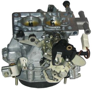

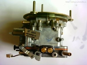

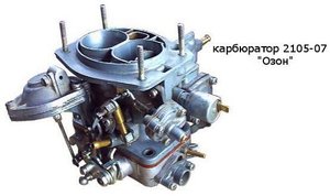

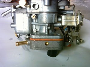

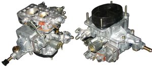

    Это конечно слегка настораживает, но главное чуть ниже
    Давай-ка глянем-ка
    Озоны - два картинка
    Таперь глянем на 4178 - два картинка
    Ну и самое неинтересное РуСолексы - исчо два картинка
      63,5 КБ
      42
      36 КБ
      48
      78,4 КБ
      39
      80,8 КБ
      41
      179,5 КБ
      47
      104,8 КБ
      40
  9. Al-wagen
    Al-wagen Захожу поудивляться
    27 май 2013
    5.542
    Алтайский край
    Красненькая
    #2089 Al-wagen, 2 окт 2016
    Упорным и неверящим подсказки:
    Количество составных частей/деталей корпуса и расположение в отдельном модуле блока заслонок - у солексов и озонов слегка различается, так, немножечко :lol:
    Механизмы привода воздушных заслонок чутка разные
    Длина смесительных/рабочих камер, что и отличает в лучшую сторону другое от одного
    Ну и то, что вовнутрях запрятано хитрющими изобретателями - система холостого хода
    На любом предприятии есть и здравые люди и людской мусор, "занимашки должности" Про конктерных людей, модифицировавших (уже придуманный и адаптированный под совавто) солекс для 2141, я ужо высказался. Мне ИХ мнение - по барабану и даже хуже, солекс2141 я настроил совершенно иначе, с другими тарировками, в полевых условиях, без измерительного оборудования, добился отсутствия чудовищных (заводских) провалов и на 2141, и на 3110, и на вояджере 2,4 и на авдотьях2,0-2,3/фольксах2,0.
    Единственное, за что ИМ можно сказать спасибо и даже полупоклон отбить - они умудрились так криво отстроить солекс2141, что получилось настолько мерзкое и никому не нужное уёдище, что даже ценник на него на заводе-изготовителе аж на треть ниже солекса073, притом, что они близнецы и в едущее состояние приводится сменой жиков
