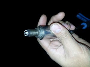

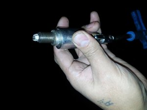

    Какие именно стоят свечи - 4 усики не знаю как называется
    Каков цвет свечей - белый

    вот это и мне показалось странным. на карбюраторе и белые свечи :shock:
    мистика уася (с)
    Если бы был не довёрнут клапан, свечи бы были чёрные. С густым бархатным нагаром.

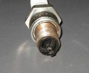

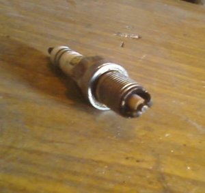

    Шибко подозреваю, что это не мистика и свечей он не доставал, а цвет свечей определил по наружному изолятору.
    Чудесоф не быуает ни с кто :D
    Вот пара свечей, никто из них не заслуживает наименования "белые", свечи ТС ближе к каким?
    Если свечи у кого-нить, прям сейчас, в холодное относительно время, будут на типовом и исправном карбовом движке светло-кремовые, я скажу что это либо трассовый отжиг, либо враки/читерство/подтасовка. Себе-то я верю :cool:

    Свечи белые? Авто при этом едет нормально и без провалов, но жрет 14/100? Притом что едет якобы нормально, но детонирует на средних оборотах на низких передачах (а это переобеднение или гадкий бензин). Метки все по месту и зажигание момент в момент?
    Что едет беспровально весьма слабый движок - уже само по себе интересно и понятно что это делается только за счет перелива бензы, что и подтверждается диким расходом, но чтобы при этом была ошибка в установке явная (и я точно знаю, что ХХ при перегреве будут ни в дуду, особенно летом) и свечи БЕЛЫЕ...бенз без прокладки под карбом в отапливаемом карбе+коллекторе будет однозначно кипеть и пробулькивать из ускорителя и эконостата при заглушенном движке и точно будет очень проблеммная заводка, чего автор не упоминает ни разу...
