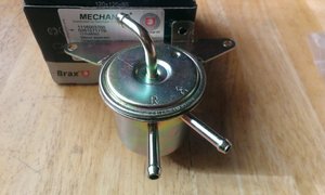

    Ну это клапан по разному называют , клапан избыточного давления топлива , абсорбер и т.д.

    Что бы внести полную ясность, надеюсь поможет

    Регулятор давления топлива , клапан избыточного давления

    Мдя. Фильтр-отстойник назвать клапаном... :dead:
