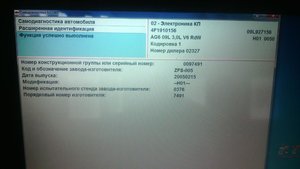

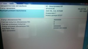

  2. pile619
    pile619 Живу я здесь
    12 июл 2006
    2.219
    Республика Крым
    A6Q/4F '05 BAT
    Вот, с февраля 2005 вышла с софтом 0050 и ни разу не шилась.
  3. sonic_a4
    sonic_a4 Живу я здесь
    25 авг 2013
    4.491
    A6/C6 3.2Q 05г.
    Вы бы внимательно почитали http://www.audi-club.ru/forum/showthread.php?t=207801
    коробки с номерами 95253 и выше заправлялись синим(читай зеленым)... так что залито синее(такое же как и зеленое) и прошивка соответствующая
  4. igor33
    igor33 Заблокирован
    19 июн 2010
    19.975
    А6/С6 3.0i Q 05
    Эта страница, которую ты показываешь, не правильно отображается. Не способен на это софт.
    У меня машина декабрь 2004, было ПО 0010 или 0020, если не ошибаюсь, а сейчас после обновления под зелёное масло - 0050.
    Ты пытаешься спорить не только с ВАГ-ом, но и с ZF.
  5. pile619
    12 июл 2006
    2.219
    Республика Крым
    A6Q/4F '05 BAT
    #105 pile619, 5 дек 2014
    Неспособен на это - это о чем? Так ссылка значит есть от zf? Я просто задавал уже вопрос - откуда информация. И это, в споре рождается истина. Хотя с моей стороны не более чем любопытство.

  11. ROMAN 8E
    ROMAN 8E Завсегдатай
    8 сен 2012
    951
    А6 4F 4.2 BAT 05г.
    Контроллер 02: АКПП Описания: 09L-927-760.clb
    Номер детали контроллера: 4F1 910 156 G HW: 09L 927 156
    Компонент и/или Версия: AG6 09L 4.2L5V RdW 0070
    Код ПО: 0000001
    Код СТО: WSC 02327 785 00200
    VCID: 2855EFD09BE83A9
    Как можно узнать шилась или нет 2004год?
