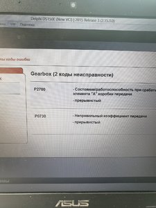

    ИЗВИНИТЕ ЧТО НЕ ПО ТЕМЕ ( не смог найти ответа .
    Имеем Audi a6c6 2009 года 3.0TDI 176kw коробка передач автомат.
    Утром на холодную не включается задняя передача с первого раза .
    Чтоб машина поехала назад нужно несколько раз поставит передачу D потом P и только после этого R и машина начинает ехать назад.
    Иногда после таких манипуляций спустя 200-300 метров коробка переходит в аварийный режим ,после того как её заглушить и завести машина начинает работать целый день как не в чем не бывало.
    КАК РЕШИТЬ ЭТУ ПРОБЛЕМУ?
    ЗА РАНЕЕ СПАСИБО!

    8.776
    Для начала снять поддон и проверить не вывалился ли фильтр из посадочного места .
    Это как вариант.
  16. avtehel
    avtehel Живу я здесь
    12 мар 2010
    2.409
    Украина
    А6 4F 3.2FSI 2007
    Для начала проверить уровень масла в АККП. Возможно и поддон снимать не придётся.
