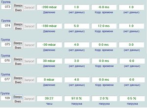

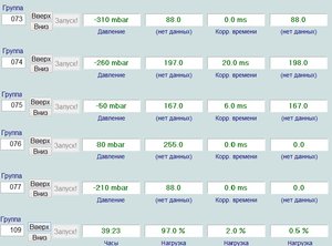

    Первое фото - до сброса адаптаций,второе после
    Только как я понял, все эти коррекции мало о чем говорят. Судить по ним о состоянии коробки это как гадать на кофейной гуще

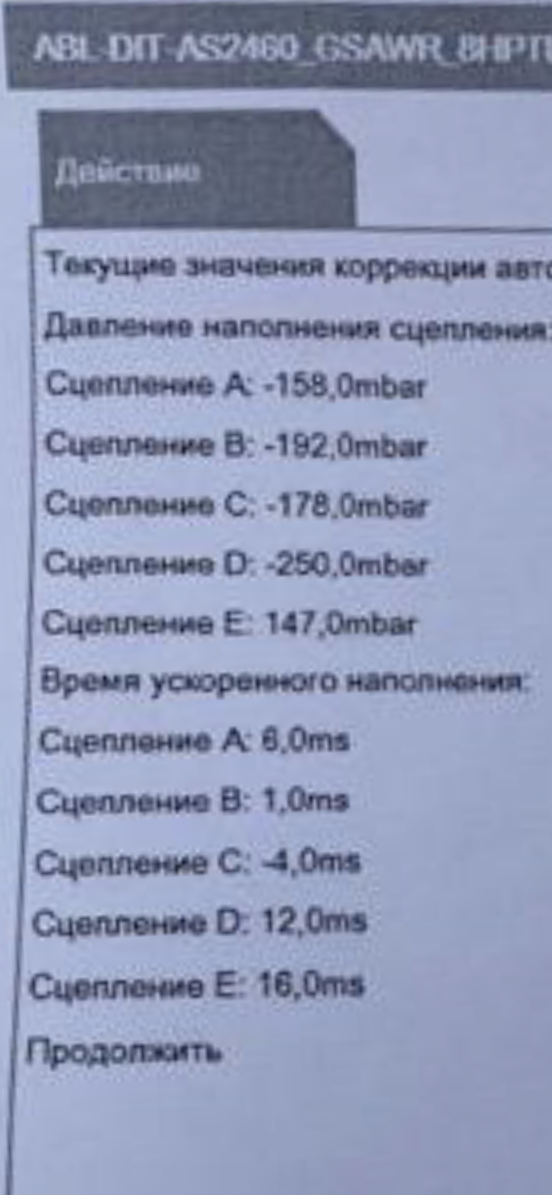

    Откуда это информация?
    Вот на фото коррекции с новой БМВ, пробег 4000 км. Какой там нафиг износ мехатроника?
    Я еще раз повторюсь,никто точно не знает что означают эти коррекции. Люди,кто по 20 лет коробки ремонтируют, что-то еще пытаются гадать по ним, ну а для нас,простых пользователей это бесполезное дело
