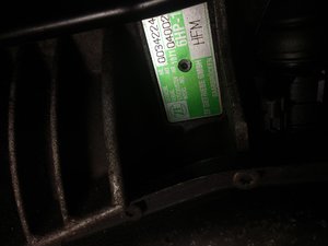

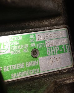

    Сфотографируй шильду с АКПП снизу.... Я тебе по ней скажу какое масло тебе идет.
    А то, смотрю, тебе тут уже ZF6 советуют....
    Будет приколько, если у тебя по умолчанию ZF8 идет....

    Машина 2004 года, не думаю что там zf8 должен быть, да и прошивка 40 у меня, а последняя 50. Но все равно жду вашего ответа
    Пардон, плохо сфоткал ! Только сейчас заметил... Завтра перефоткаю и закину сюда

    Вот теперь все видно

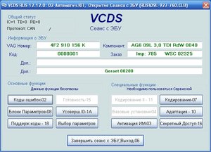

    A6 C6 Allroad 3.0TDI ASB АКПП
    Всем привет. Грядёт замена масла в АКПП, хотел бы знать, какое нужно заливать и стоит ли обновлять прошивку АКПП при этом? Сейчас стоит софт 0040. Машина Audi A6 Allroad 3.0TDI 2006 года.
