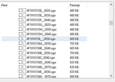

    Вот на скрине 0050, доступна для скачивания :) Так а 40 прошивка под какое масло ? И если прошивать 50й, то вопрос, какие есть подводные камни с этим ? А то читал в этой теме по моему, что у двух людей точно не получилось прошить этот блок 50 прошивкой, что-то пошло не так, но в итоге не знаю, удалось ли прошить в последствии ...
  14. АндрейР
    АндрейР Желаю чтобы все!
    19 апр 2004
    66.220
    A3\8P\2,0Т\Q
    Да,есть,я цифру одну перепутал при вводе,значит прошить и лить зелёное масло-это будет идеальный вариант.
