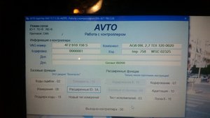

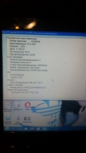

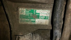

    Товарищи помогите пожалуйста. Появились толчки при переключении на 3-ю скорость. Поменяли мне масло в коробке на Равенол 6ХП. Старое сказали уже пахло гарью. Я сбросил Адаптации и тут начался ППЦ. Удары были на всех скоростях практически. Я так проездил неделю наверное. После этого я поехал на взлётку и провёл приблизительную адаптационную поездку ( Приблизительную т.к. на взлётке не прокатишься со скоростью 90км/ч в течении 4 мин) В итоге переключения стали почти идеальными, но иногда появляются пинки.... или скорее более жёсткое включение и обратил внимание, что при движении накатом начала плавать стрелка тахометра. И на низких оборотах под нагрузкой вибрации(((( Говорят это проблемы с блокировкой Гидротрансформатора. Его на ремонт. Но до замены масла такой проблемы не было. Может нужно залить зелёное масло и сменить прошивку?! И я так не понял, что у меня за прошивка 0020?!
    Машина Audi A6 C6 2.7TDI Quattro 08.2007 г.в. Коробка KGW

    Родная такая, на моей в 11.2007 та-же. И про масло я уже задумался.
    Много уже писано: при пробеге за 200 ткм. особенно при первой замене масла (немчура всякая там масло не меняет, продают авто в сборе :) ) велика вероятность неприятных последствий - новое масло вымывает, вымытое где-то закупоривает и пошло-поехало... Надо таки мыть гидроблок, соленоиды проверить, ... Как вариант менять в несколько заходов, по частям.
    Есть прецеденты - меняют на Ravenol 6XP и заливают новейший софт, хотя там и 2005-ый.
    Лично от меня: мастера поменяли масло и НЕ сбросили адаптации - я-бы более туда не ездил...

    Адаптации я сам сразу скинул после выезда из сервиса.
    Просто народ тут писал, что из-за неправильного масла могут быть проблемы с блокировкой гидротрансформатора. Отсюда и пинки могут проявляться. Они у меня не сильные. Больше похожи на жесткое включения и не постоянные.
    Вот скачал Flashdaten_Audi_2016-10-11 там только одна прошивка 4F2910156S__0040.sgo Я так понимаю последняя она для моей КПП?!И для прошивки нужен VAS 5054A? Как думаете стоит купить китайский(https://ru.aliexpress.com/item/-/32...avpI4d&detailNewVersion=&categoryId=200003406) или нужно искать кого-то?

    а кроме китайских других и нет, только у дилера оригинал) хороший китаец ни чем не хуже, ищи отзывы. ну или Vag Can Pro бери, его, кстати, тоже китайцы копируют уже) С прошивкой все верно, 0040 последняя для твоей коробки.
