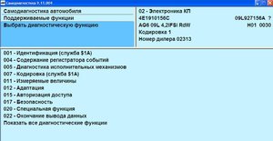

    Добрый вечер, Уважаемые форумчане!
    Возможно не совсем туда пишу, не пинайте сильно на форуме несколько часов.
    Нашел эту тему про ПО АКПП.
    В общем в кодирование, прошивках VAG не селен, прошу помочь разобраться.
    Приехал клиент - автомобиль Audi A8 (D3)
    4.2 FSI - КП ZF
    ЭБУ КП - 4E1 910 156 C, софт, если правильно опознал - 09L 927 156 A H01 - FW:0030
    Парень поменял масло в КП - полностью.
    Было залито желтое - теперь залито красное.
    Были олчки, рывки. Сбросил адаптации - помогло, но не до конца.
    Почитал тут - рекомендуют сменить, ну или просто обновить прошивку ЭБУ АКПП.
    Нашел диск с Ауди фиримвари, за 2016 год. VAS PC есть, но группа 19 Обнавление ПО - не появляется.
    Какую прошивку поставить на замен под красное масло - вообще не понимаю как разобраться.
    Прошу помощи у опытных ребят. Помогите пожалуйста разобраться в вопросе.
    Данные по авто во вложении.
    Заранее спасибо!
  19. g01dt00th
    g01dt00th Живу я здесь
    24 ноя 2013
    4.689
    A6C6 AR 4.2fsi '06
    ftp://ftp.erwin-portal.com/ODIS/FLASH/A/Flashdaten_Audi_2016-08-15.zip
    http://rutracker.org/forum/viewtopic.php?t=5122110
    разбирайся
  20. melkon
    melkon Суровый диагност
    21 сен 2005
    27.089
    Touareg CR 3.0TDI
    Я тебе так скажу только не обижайся - с ним клиент потом разберется . А тыкать всем ервином толку мало ,они сначала машину хапают а потом думать начинают что с ней делать
