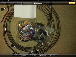

    Макс, у тебя норм держится трубка в форсунке мета?
    У меня она выскакивает :help: не заметил и полный бачок за час вылилось :mad:
  7. MAX S4
    MAX S4 TurboMaxService
    5 ноя 2009
    4.675
    S4 2.7tt 750hp
    У меня такое очень часто было, учитывая что у меня их две.
    Когда отстраивались туда сюда разные жиклеры пробовали раздрочились они быстро.
    Сейчас буду переходить на армированные трубки
      82 КБ
      177
  8. Vl@d S4
    Vl@d S4 quattro ®
    18 окт 2006
    8.525
    Audi A6 Avant c8 3.0TDI 345лс
    мдаааа :mad:
    И что можно сделать?
    Армированные шланги так же вставляются в форсунки?
    Какая цена за комплект?
  9. MAX S4
    5 ноя 2009
    4.675
    S4 2.7tt 750hp
    Можно усики в форсунки подогнуть, мне помогало, пока опять шланг не выдернишь.
    Арм шланги вкручиваются под них свои форсы комплект шланги форсы 8тр вышли, брал через Влада из Канады на красной эски как у меня.
