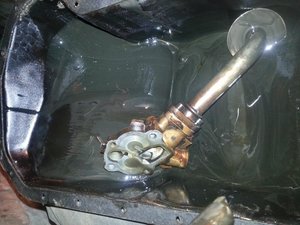

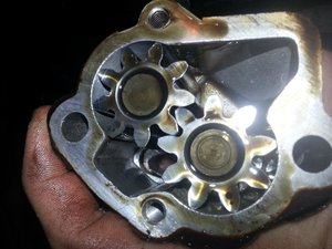

    снял, открутил, замерил. щуп был самый маленький (0.1мм), не влезает между зубьями, по мануалу-номинальный 0.05, у меня наверное так и есть, насос как новый. кстати, пробег у машинки не большой- чуть меньше 200 тыс. (стояла долго после аварии, папа не уследил). эмульсии в картере не много. каналы в блоке промывать? бензом?

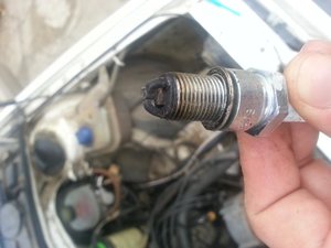

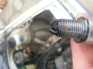

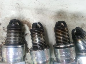

    Ребята, извините, не было времени ответить. машинку собрал, клапана притер, все заменил, все было хорошо, но..!
    машинка очень сильно начала кушать масло. Думаю, что скорее все это МСК(либо не так поставил, хотя ставил спец Вазовской приспособой), ибо вариант с кольцами - отпал, хотя делал раскоксовску Лавром, но седня замерил компрессию на холодную-11,5-13-13-11,5, потом после вливания 6 мл масла в каждую по очереди 13-15-14,5-14,5. Параметры практически не изменились(во всяком случае-пропорционально). Вот поэтому думаю что МСК, больше вроде бы нечему. хотя все делал по факу, с пластмассовым ******чиком. масла кстати долил 800 мл. за 300 км. свечи тоже ставил новые, вот они после этого же пробега. Подскажите, диагноз верен?

    Разброс на грани фола. Обычно допускается 1 очко. А тут ни то ни сё.
    Клапана не гнутые? Что с их втулками, они менялись? Сёдла правились? Клапана чистились? Что за мск?

    Кольца - самое первое, что приходит в голову при ситуации "переборка>масложор". МСК шибко много не съедят, даже вообще без МСК, если направляйки живы.

    С дохлыми мск был примерно такой же жор. После замены от литр на 10 т.км.

    После переборки ГБЦ "забыли" поставить колпачки. От слова СОВСЕМ. Меньше полулитра за тыщу. И это ВСЕГО, а не только от МСК, на пятицилиндровке.
