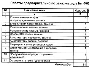

    Добрый день! Необходимо перетряхнуть подвеску. В сервисе диагностировали сл. проблемы:
    Рычаги нижние левые - замена
    Рычаги нижние правые - замена
    Опора ДВС левая – замена
    Амортизаторы пер. зад - замена (это я и так знал, уже заказан комплект Eibach Pro-Kit)
    Передние тормозные диски
    Машине сейчас 135т.км, езжу с 85т.км уже 3 года почти. Решил не менять, а немного вложится и еще годика 2-3 поездить.
    Поэтому вопрос, нужно ли что-то еще дополнительно поменять? (по принципу «не так дорого деталь стоит, а разбирать все равно» или «существенно улучшит управляемость»)
