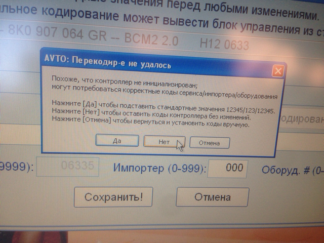

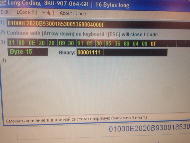

    Вчера попробовал:
    Поставил в Byte 15 все 00000000, но вот что получилось при сохранении:
    Перекодирование не получилось.

    146
    Q5
    Ну так, оставляй без изменений и все. Это же ввод значений о дилере или поставщике.

    Если не получится - можно посмотреть лог скана этого блока, там найти строчку что-то типа этого:
    Shop #: WSC 48351 001 1048576
    где цифры и есть код сервиса, импортёра и оборудования.
    Их и подставить вручную через настройки vcds.

    Да какие тут варианты, нажимаете НЕТ, что бы оставить данные прописанные в блоке ранее, потом сохранить и кодировка применится :)

    Не всегда прокатывает. Иногда выдаётся "Ошибка 31: Вне диапазона"

    Ни разу не получал, может от шнурка зависит или версии... Но если будет, то посмотреть данные по машине, если она одна и прописать в настройках программы, все... Или сказать, ДА и не париться :)
