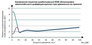

  6. maxx_18
    maxx_18 Живу я здесь
    18 июл 2009
    1.231
    Кировская обл.
    Q38U
    Не знаю как на C5 кузове, а на С4 загоревшийся значок АБС после долгого буксования или после езды по говнам/рыхлому снегу говорит о том, что колодки с дисками перегрелись из-за постоянного срабатывания EDL (електронная блокировка дифференциалов), и система отключилась, а отключается она вместе с АБС, т.к. один электронный блок за это отвечает.
    Было у меня один раз такое, после 2 километров по рыхлому весеннему снегу, когда больше буксуешь, чем едешь. Загорелся значок АБС и я через 50 метров застрял - пришлось за трактором идти (три раза веревку рвали, пока вытащили меня). В общем EDL не такая и бесполезная штука по моему мнению, главное уметь пользоваться.

  10. maxx_18
    18 июл 2009
    1.231
    Кировская обл.
    Q38U
    Ну и это конечно тоже:shuffle:, но умение пользоваться тоже нужно. Если сидеть в сугробе и тихонько буксовать одним каким-нибудь колесом, то EDL не заработает и колодки не притормозят диск, т.к. разности скоростей колес на одной оси при общей скорости автомобиля равной 0, должны быть около 10 км/ч, чтоб система сработала (на рисунке верхний график), т.е. в сугробах надо газовать, не стесняться. А вот когда, например, выезжаешь из поля вверх на дорогу (или передним колесом на бугор заезжаешь), т.е. скорость есть какая-то у машины, и в какой-то момент происходит диагональное вывешивание, edl/eds срабатывает сразу, как только колесо повисает в воздухе и начинает прокручивать. Во дворе так часто экспериментировал, на снежном отвале дворника. Эта система можно сказать мне если не здоровье, то нервы точно спасла: паркуюсь как-то зимой в обычном порядке, с диагональным вывешиванием, правым передним заезжаю на снег, правое заднее соответственно вывешивается в воздух, EDL его тормозит как полагается, слышу чпок, нажимаю на тормоз - педаль проваливается. Выхожу, смотрю под машину, с заднего правого тормозного шланга капает тормозуха, шланг порвало давлением, которое EDL создала (плюс еще шланг был натянут, т.к. колесо в воздухе было и шланг по ходу немного коцаный был). Шланг поменял (куплены уже давно были, в багажнике ездили), порадовался, что во дворе произошло, а не на трассе на скорости.
    На рисунке нижний график для олроуда при включении понижайки на механике. Видно, что пороги срабатывания другие и вероятность застрять поменьше.
    Просто, при газовании в сугробе (а газовать необходимо при стандартных поргах срабатывания EDL), колеса имеют свойство зарываться в снег, что не есть хорошо.
    Вобщем такие вот мысли из своего личного опыта сформировались. Позавчера первый раз еще застрял за эту зиму, решил фуру по сугробу фуру объехать :chainik:. 5 минут потом пришлось тыркаться туда-сюда, чтоб выехать, юбку бампера опять на списание:(
