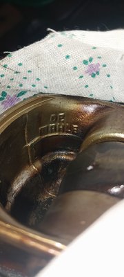

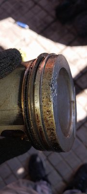

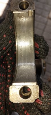

    Проблема однозначно в поршне. Верхнее кольцо не двигается. Его зажало. В этом вот и причина. Ура. Фотка вкладышей внизу

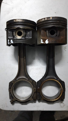

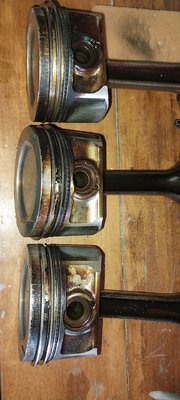

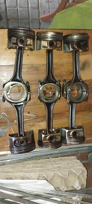

    В общем все поршня вытащил. Повезу к мотористу померять и что бы кольца посмотрел. Один поршень из всех 6 другой. Такое может быть вообще?

    По поршню сверху не хило прилетало. Канавка поршня видимо из за этого сейчас не в размере от того и зажимает компрессионное кольцо.

    А где фото шеек КВ?
    Как бы ни удручающе это звучало, всё же скажу: мне не нравится состояние вкладыша. ((

    Ну ты же умный чел, ответ и сам знаешь.
    Поршни вместе с шатунами под одинаковый вес подгоняются...

    Должны. Там же есть некоторый зазор по краям. Вот в пределах этого они и люфтят.

    Ну... зачем то же это было сделано? Это поршень вообще от 2.6? Почему юбка длиннее. Понимаю что одинаковые, но зачем то же впихнули, и оно работало. Коленвал попозже скину

    Сравнивай. ))

    Что было, то и впихнули.
    Только там не всё так просто, там кольца разные и компрессионная высота поршня.
    Впрочем, ХЗ, по фото заключения давать - та ещё пЭсТня... :uhoh:

    вкладыш пиздец полный. с задирами аж. это шатунный?

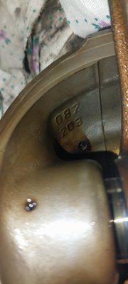

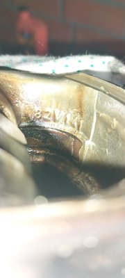

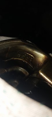

    по поршням это с разных сторон поршня? или одной. с фоткай снизу артикулы.
    \соглашусь с Вофкой что поставили то что было. видно болтики уже залетали или грм про любили.

    Ы. Хотя бы пару бугелей на коренных вкладышах сними, да сделай фото.
    А то, может, и там ппц.

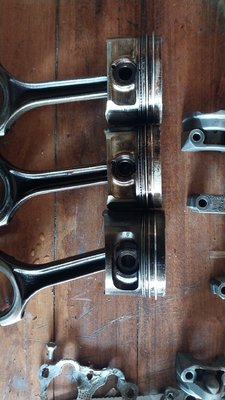

    а сложил ка ты поршня в один ряд выровнив их по верху поршня(днищу)

    Audi 100 C4 2.8 AAH 1991
    Нет, поршня с одной стороны. 1-2-3. С второй стороны одинаковые. Вкладыши да, шатунные, везде одинаковые с 2-3 полосочками. Они по цене вообще как, дорого? Или не сильно критично. Попозже пойду сфоткаю КВ и попробую снять бугель. Обратно главное потом это все поставить)

    4-5-6 не доставал? у тебя же там компрессия была малая?
    тебе сначало надо все осмотреть может реальнее будет взять живой низ.
    потому что поршня и кольца менять однозначно если они стандартного размера 82.51

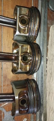

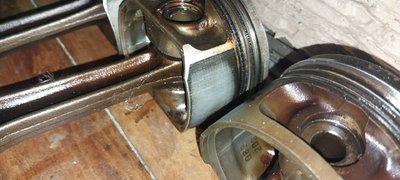

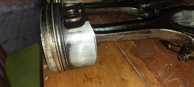

    Достал все сразу. Одинаково выглядят с 1 2 3. Где артикул поршня указывается? Внутри? Фото поршня который как все(везде циферки одинаковые)
    Вот тот что не родной

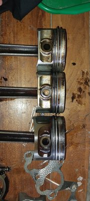

    Все вместе.

    Не увидел сначала сообщение. Вот (немного не ровно лежат но все видно я думаю)
