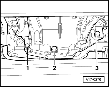

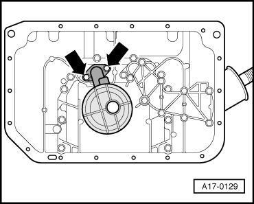

    есть эльза онлайн, её надо осваивать самому .

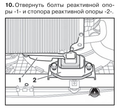

    Нашёл уже руководство. Открутил все. Вообще все что указано на фотках и написано под ними. Ещё после этого 4 раза проверил - все откручено сто процентов, добился того что теперь поддон можно шатать туда сюда, и с водительской стороны появилась щель - дальше не идёт. С момента как все открутил прошёл час и нервы кончились, ушёл пока, что может быть? Как его снять

    надеюсь гриб спереди ты снял.? трубку охлаждения тоже отпустил ..
    только нечего забивать между не додумайся.

    спереди сайлентблок который на поперечину опирается

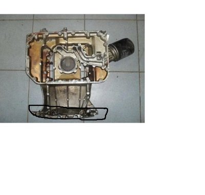

    Если разговор идёт об вот этом. То да, я с самого начала пооткручивал все что может помешать спустить поддон, весь обвес грубо говоря.

    по пассажирской стороне поддон ставится на 2 напр штифта. могло закиснуть на них. верхний болт стартера ослаблен?

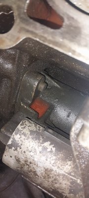

    Верхний нет. Нижний по руководству снял, с трудом, сложно подлезть. Вместо верхнего там просто резьба и он на ней висит
    Upd: сейчас перечитал, увидел про верхний что его надо ослабить. Но опять же, там резьба. Или есть ещё какой то?

    стартер с/у идёт через снятие гены. иначе жопно. это о подлазе и удобстве.

    В общем приспустил я этот болт. Стартер остался висеть. Но в поддона изменений нет. Как шатался так и шатается туда сюда. Вниз идёт вместе с двигателем. Со стороны стартера как будто что то ещё держит. Проверил ещё раз по мануалу. Все я открутил. Шо делать
    Upd: Снял!!! Все таки болт стартера. И он прилип конкретно. Но вывалился. Всем спасибо
