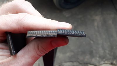

    Ремень в помойку, а перед покупкой нового почитать вот эту статейку.
    Очень полезно.
    Причём, для всех. :nod:

    A6 2.5 TDI 96г.
    След инопланетян уже рассматривался?..

    А уничтожающее ремни коварное масло, чем хуже следа инопланетян?:cool: По моему, по забористей будет...
    Что, масло и ниточный корт поело? Хватит уже эту чушь про масло нести...
    Всегда умиляли подобные выводы. Если что то немного изменилось, а затем сломалось, значит из за этого изменения. А если бы у топика ремень порвался бы из за надреза, вы бы точно так же усирались, что из за масла? :cool:
    Блин, у меня старый ремень имеется. Эксперимент провести? Утоплю его в любом масле, и посмотрим что с ним будет. А точнее не будет..
