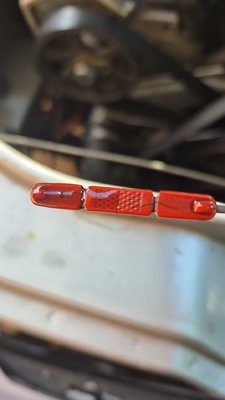

    Масло потемнело естественно, но на салфеточке жёлтое, снизу фото.
    Масло за 400 км не съела вообще вроде, а вот эти 300 что ездил в город и она дымила уровень упал с верхней метки до средней, не знаю из за этого или нет. Масло пока машина стоит нигде не капает, в целом поддон чуть чуть соплиаит но не до такого упада уровня. Сейчас после трассы чуть активной ездить начал, увереннее, кручу побольше, еду побыстрее.

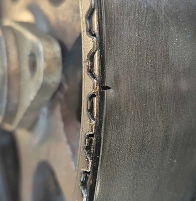

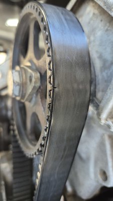

    Кстати про ремень грм в масле. Что бы и как не обсуждали, менять видимо надо. Ехал себе спокойно, на светофоре стою смотрю что-то дымит из под капота, не понял, от меня это было, или от фуры просто спереди как то задувало, не знаю в общем, ничего не обычного кроме - фото ниже. Видимо масло что то и дало

    Жеке это покажи. Он вроде гарантию давал. Хотя скажет что ты его сам... )

    кожухи ремня надо добыть и поставить. с таким ремнём и заводить стрёмно .причина дымления найдена ?

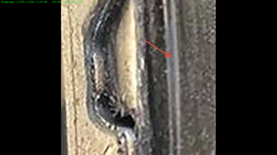

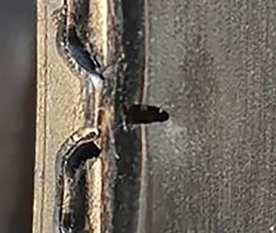

    Не может ремень дымить. Это твои дырки в трубах дымят.
    Ни чего не обычного, кроме надреза. Как всегда, через жопу ставил или отвёртка сорвалась? :uhoh:
    С надрезом, однозначно!
    Ни чего оно не дало.

    На что? На его кривые руки или на порез? Представляю, если бы ремень порвался из за этого пореза, как бы вы на говно изошли...:dead:

    Мне показалось, что ремень расслоился.

    а как он у тебя на тянут? между шкивом помпы и правой гбц на 90 градусов переворачивается?

    Да. Натянут норм, надевал без отверток и т.д, руками и натянул. Ремень к слову наверное уже км 500 так проехал.

    Кожух на этой гбц лопнул когда снимал, там где резьба, думал спаять. На другой кожух надет. Дым не понятно, проехал довольно много, встал, проехал 500 км и из решётки радиатора дымок. В итоге с того момента по сейчас ничего больше не дымило... может попало что и выгорело, не знаю. С ремнем вряд ли связано, за то заметил

    Это у тебя ставится, а у некоторых не ставится...:) Повредить можно чем угодно, уронив, зацепив, и т.п..

    если только специально стараться надо. на любой из ваг моторов ремень одевается без усилий и тем более без отвёрток

    Ну я когда то не специально повредил шланг гидроусилителя. Что то рядом откручивал с усилием, отвёртка соскочила и прямиком в шланг.
    А может это качество дорохого ремня...:dead: А может повредили при доставке.
