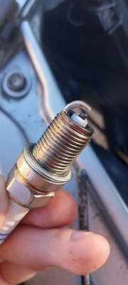

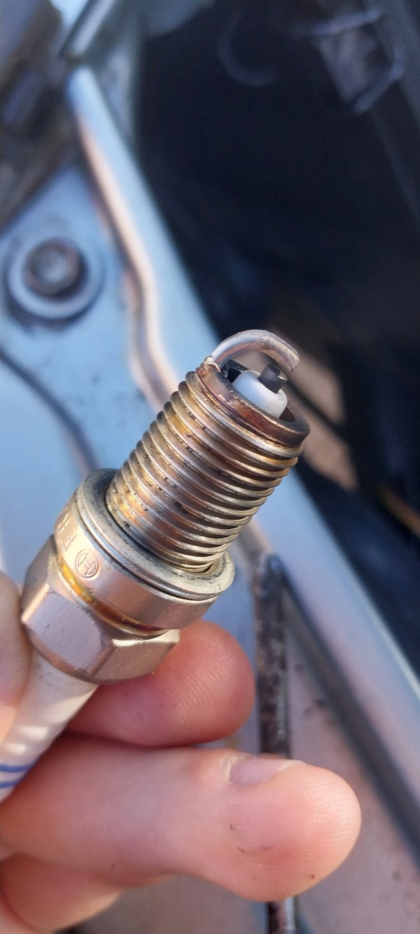

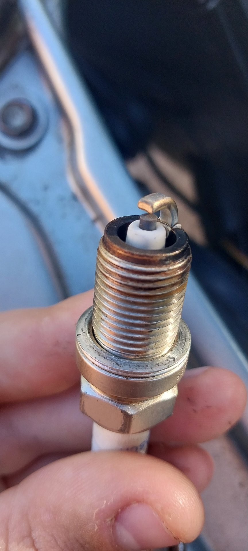

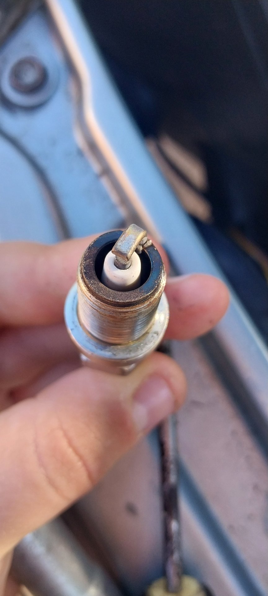

    Фото новой свечи спустя где то 200км. Всё плюс минус одинаковые.

    А по свечам - смесь бедная.
    Дырки по воздуху там, похоже, действительно есть.
    Шаман_DTM и Geka нравится это.
