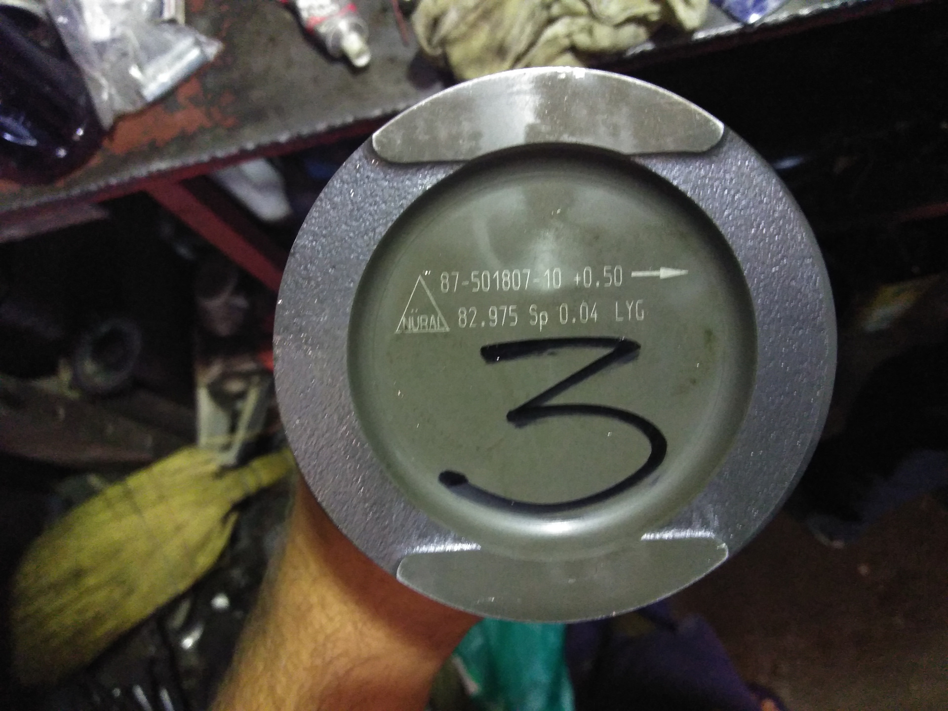

    обычно написано. может быть изнутри написано на поршне. поршня кстате уже тягались твои судя по точкам на них по центру . обычно на поршне написан размер.

    ауди 100 2,3 1991 инвент 2.0 : 100 2,8 мт.
    как пример [​IMG]

    маркировку изнутри видеть не доводилось, а Вам???? всё как на фото

    артикулы китайцы из нутри иногда бьют .по артикулу можно узнать что это за зверь.

    90 т5
    вопрос размера. артикул и на ориге внутри отлит, но толку от него ...
