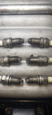

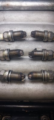

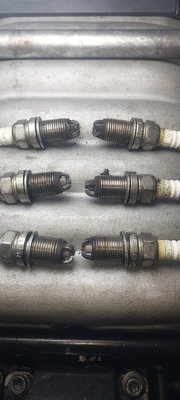

    Снизу фото свечей по порядку цилиндров. Выправили как смогли, и могу сказать что все таки видимо он не течет - зачем то новый передний сальник кв решил потечь струйкой на холодную, поэтому я машину оставлял чуть в горку, видимо не такая нагрузка была на сальник и он не так сильно тёк пока машина не прогрелась и он там и подкапывал. Но тут я приезжаю, ставлю машину и вижу из под неё ручеек, откатываю. Красное, воняет свежим декстроном, думал поддон течёт при наклонении машины, но вот сейчас менял свечи и увидел что под впускным лужа и уровень в гуре упал, скорее всего просто потёк шланг, и при наклоне все лилось через коробку вниз, вот и все, поэтому выправили нормально. По поводу коллектора, выкручивать шпильки мне нечем, новые я нигде не нашёл таких же, только под заказ. Я почистил полностью где смог, затянул что шпилька сломается, до упора. Решил что норм, нигде щелей как в прошлый раз не было. И действительно, машина раза в 4 тише, хоть и сечет. Опять же, я не могу отдать какому нибудь механику который мне это сделает, а работать с резьбами, шпилька, и другими токарнвми работами я не люблю от слова совсем. Поэтому решил что будет норм, и оставил так. И что бы сейчас устранить надо снимать головы, чем я заниматься пока не очень хочу.
    По поводу опыта, ну извините, я машиной даже года не владею. С3 у меня была год и я в целом в ней не ковырялся в двигуне, хотя стоило. У меня в голове что есть и там проверить, сделать, я то и делаю. Я устранил намного больше чем тут пишу. Сюда только по поводу того чего не понимаю или совета, логично.
    В общем, обсуждать можно миллион лет это. Свечи фото внизу, даже если старые работали - через них секло, да и пропуски были даже до ремонта, и сейчас есть. Тут или форсунки или свечи, провода я поменял. На новых как раз поезжу может что видно будет

    Забей.
    Это Жеку просто заело. :D
    Что касается свечей - да что толку на них смотреть сейчас.
    Кольца притрутся - вот тогда и посмотришь.

    Могло бы показать что то действительно критичное. Но у него всё нормально.
    Мне бы эти свечи... Я б на них до пенсии ездил бы..:)

    Фото свечей неинформативны. Критические места это:
    - место коронного разряда на изоляторе свечи;
    - степень износа центрального электрода;
    - нагар на конусе изолятора центрального электрода;
    - нагар на торцевой резьбовой части
