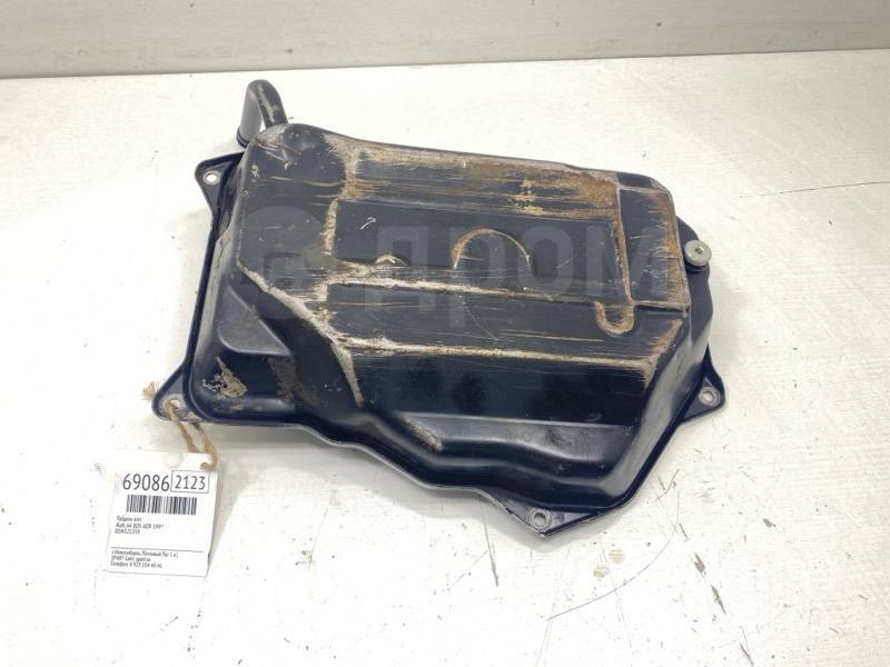

    Вопрос еще. Поддон акпп то выпрямили, но думаю это не надолго, ищу новый. Как ранее говорилось - 097321370 номер прокладки, под нее поддон. Так вот, везде варианты вот такие - (снизу). Он с сливной пробкой мой без. А так в целом вроде тоже самое, так подскажите. Это какая то другая генерация поддона? Встанет ли он вместо моего?[​IMG]

    A6 2.5 TDI 96г.
    Что ему будет если нормально выправили?
    Geka нравится это.
  13. KeKc_78rus
    KeKc_78rus Участник форума
    4 июн 2022
    173
    Audi 100 C4 2.3, АКПП
    Это вариант с разборным щупом. Если брать, то вместе со щупом, т.к. старый не подойдёт. eygen прав, какой смысл его менять, если старый выправили и масло с него не течет

    с щупом были только ваговские 97 акпп. зф была без щупа.

    Audi 100 C4 2.8 AAH 1991
    #1295 CraTex, 1 сен 2025
    Старый выправил сосед как смог, опять же. Поэтому где то ещё подкапывает, поменял бы уже и все. Так и не выяснил какая у меня коробка, 097 а буквы стерты, они не сверху акпп а чуть сбоку как табличка выведена, тёр тёр, так и не увидел код.
    Тот поддон что скинул - с щупом. Они все с щупами, как и мой. Но на моем нету этой сливной пробочки. Если есть номерок моего поддона буду признателен

    097 321 359 A
