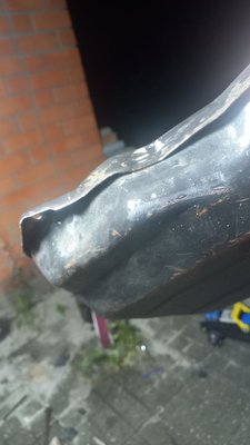

    Поменял фильтр. Поменял прокладку. И.... течёт абсолютно в том же месте, только не со стыка прокладка-акпп. А из прокладка-поддон. То есть прокладка надевается на поддон, и изнутри каким то образом течёт масло. Почему, и как это связано с хрустом я не понимаю. Что делать(

    В общем нашёл причину, поддон примят. Сверху где шрус. Видимо все таки что то от туда хрустело, и при езде с громким треском выпало. Снаружи юбку выпрямил, глубже не могу. Думаю теперь что делать.

    По поводу течи масла. В прокладке внутри отверстий под болты должны находится дистанционные втулки, они есть? Резьбы все целые? Достаточно одного сорванного болта и прокладка держать не будет.

    Поддон отстучали, на него чем то надавило и он вверх выдавился. Добавил чуть герметика, все держит, уровень выставил, прокатился.
