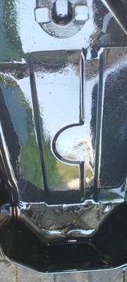

    Спасибо за очень нужное и важное мнение.
    Не, течет не со стыка коробки и двигателя, да и масло на вид и запах дексрон

    На фото непонятно, откуда бежит.
    Откуда-то сверху вроде... :shock:

    Сам ничего не пойму, сверху не от куда же, верно? Вроде на стыке поддона и прокладки, а вроде и нет...
    Все таки записали меня на вторник, 4к поменять прокладку, фильтр и масло долить. + расходники эти. Там и будет видно что там течет от куда и как. Теперь надо понять почему глохнет при включении передачи, и почему после 3 минут работы машина отрубает пару цилиндров, что на горячую что на холодную

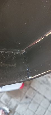

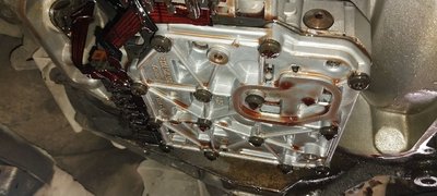

    Снял поддон, визуально конечно чистенько, но стружки много. Когда снял пощупал трубки где в коробку входят, сухо вроде выше поддона все. Так что, можно тупо через щуп залить? Сколько?

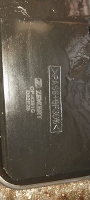

    сколько слилось примерно представляешь? заливаешь этот объём, потом на заведённую по щупу выставляешь уровень. прокладка 097321370 какие там ещё варианты?
    095 325 429 D фильтр

    Прокладку вот уже по факту увидел. Порыскав интернет, там вот такая же прокладка но чуть чуть другая. В любом случае вопрос уже закрыт, прокладка вот по факту вижу.
    Нет, сколько слилось не представляю, потому что через прокладку вытекло, и я когда снимал поддон вытекло уже только то что было в поддоне. Я думаю литра 3 точно. Так заливать можно через щуп все таки? И просто завожу и смотрю уровень? На холодную, незаведенную нельзя увидеть?

    Бублик при демонтаже двигателя, надеюсь, не выдергивал вместе с блоком из коробки, а отворачивал предварительно? И обратно собирал так же -сначала бублик в акпп, затем блок с коленом стыковал с коробкой?
    Из бублика сколько масла вылилось при этом и какой уровень сейчас в акпп?

    Естественно бублик открутил, но при снятии блока в этот раз он чуть не упал. Повис, пытался выпасть, но поймали. Из за того что в этот момент двигатель снимали, бублик лежал отверстием вниз, и из него масло вытекало, сколько не знаю. Сейчас акпп без поддона, поэтому уровень неизвестный, учитывая что вытекло сколько то из прокладки (текло и ночью, и днем, всегда лужа под машиной). Я масло в коробку доливал перед тем как поехать, и хруст был уже с маслом. Почти литр долил.

    хруст и потом ATF на асфальте

    Да. Только тут все вместе не сходится как то. Коробка работает, переключает, больше не хрустит, в аварию не упала. Потекла прокладка, на ней увидел трещину в месте где течет. Поэтому даже не знаю

    Не знаю почему, но именно мой фильтр с моей прокладкой для акпп не продают одним комплектом. Пришлось заказывать у 2 разных продавцов, только сегодня пришло. Надеюсь течь перестанет и я продолжу смотреть что не так. Ну или ездить надеюсь.
