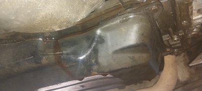

    В общем течет, думал то туда где бублик, но нет. Не знаю как связан хруст которого уже нет с тем что коробка течёт по кругу, ну как. Сегодня вышел, лужа огромная под машиной, куда смог залез - капли сзади коробки, и с пассажирской стороны. Как будто течёт просто. Прокладка. Такое может быть? Из за чего резко могла просто потечь

    Вот так вот. И все 4 сто сказали что за акпп не берутся. Подлезть тяжело, но можно. Но что то я в акпп лезть не хочу, страшно, да и как потом масло заливать? Через щуп? Сколько, как. Вот Теперь руки опускаются, все подряд начало сыпаться

    А это не сальник коленвала
