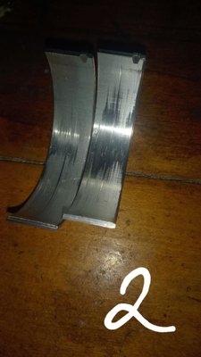

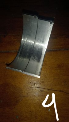

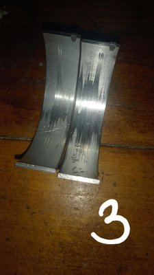

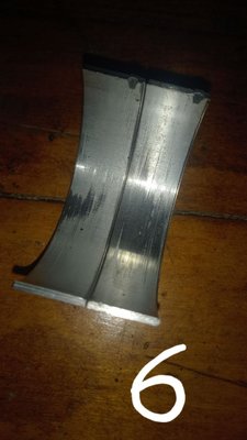

    В общем процесс наконец то сдвинулся с мертвой точки ниже фото всех вкладышей шатунных, двигатель полностью отсоединил и подготовил к снятию, завтра скорее всего сниму, пока не знаю. Слышал может кто но мы тут все потонули снова, езжу ликвидирую последствия по селам, не сил не времени. Сегодня денек выдался наконец то хоть вторую голову снял, поршня, гур, болт колена сорвал сразу, движок открутил отключил. Шейки не фотал, руки грязные пошел сразу отмываться и второй раз уже не полез, сфотаю, но все шейки на ощупь не приятные, шершавые такие все. Кстати при снятии поддонов что-то мне не понравилось как кольцо маслозаборника лежит, может пропускало где и вот тебе причина маленького давления?... Не знаю в общем. Кольца целые, поршня цилиндры тоже не думаю что прям что то критичное. Переверну поолня, перекину колено, на совесть на новых прокладках нормальных соберу масляную систему, не знаю насчет маслонасоса пока. Кстати еще насчет маслонасоса, из за того что я может болты не так закрутил, имеется ввиду там болты все разные, разной длины и вида, может из за них?

    заглянув в каталог можно увидеть что на v6 идут вкладыши 057 198 491 . ( номинал ) . разделения на 2,6 / 2,8 нет. какие разные мнения могут быть ???

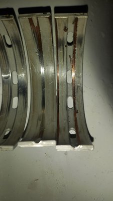

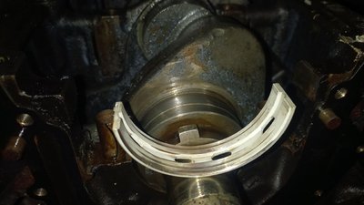

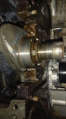

    Снял двигатель. Снял бугеля, и очевидна проблема исчезнувшего масла на шейках коренных прям полоса от выемки на вкладышах. И..... Так и было, по незнанке я думал что она специально нужна под выемку на вкладышах, оказываается нет. Думаю вопрос про давление тогда отпадает все уже снял, полукольца как из пачки.

    крайне не информативное фото. зачем класть убитый вал в постели без вкладышей в них?
