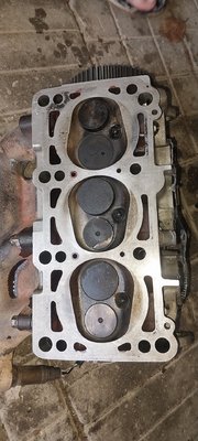

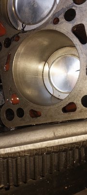

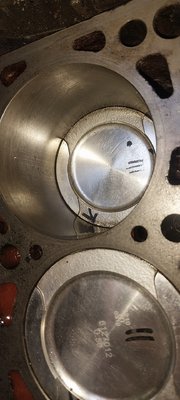

    Добрались в общем руки до машины. Снял пока только гбц. Но уже видно что есть последствия не правильной установки поршней. На всех цилиндрах в моменте нагрузки царапины. Пальцем и ногтем не чувствуется вообще. Думаю ничего критичного. Поршень в цилиндре как в прошлый раз не болтается. Буду разбираться дальше, посмотрим что с поршнями.
    А кстати. В момент когда поршень идёт вниз при нажатии на него ощущение что он на совсем капельку прожимается вниз, но не понятно. Как будто или в бок юбкой стук то ли вниз.

    это какие то новые технологии обработки цилиндров ? хоном сие сложно назвать...

    ну лучше, чем в прошлый раз...

    Норм же вроде. Нет?

    есть определённые параметры шероховатости, глядя на фото риска очень слабая ( мелкая ) к хорошему и охренительному качеству обработки привыкается, может и это будет ездить. вопрос ресурса.

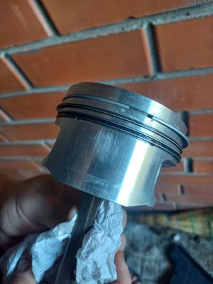

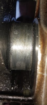

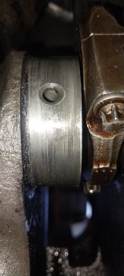

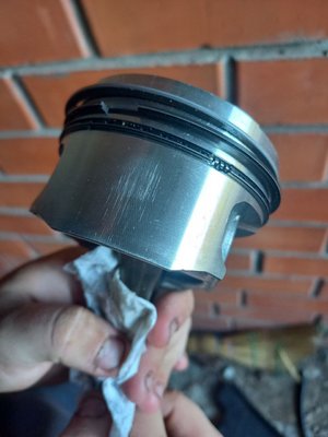

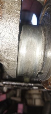

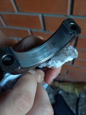

    И так. Снял второй поддон. Причину отсутствия давления масла не увидел, мусор в маслозаборнике был, да. Но причина не в этом видимо. На поршень тоже можно не смотреть, он живой , тоже просто поцарапало. А вот. Вкладыши и шейки колена это да... вкладыш съело, колено по виду тоже не очень. Остается вопрос проблема из за отсутствия давления или ещё чего то? Ведь после и первой сборки и вкладыши и колено остались в том же виде. В общем мнений жду, видимо ничего хорошего меня не и ждет

    печально((( причина отсутствие давления. это ж сколько он так грохотал? даже пару минут совсем без масла в поддоне ( чисто на том что мазалось при сборке ) мотор может отработать на холостых без каких либо последствий . остальное как? впрочем один фиг под замену вал , вкладыши, ну и шатуны для верности. по маслу думать куда пропало давление. может и насос до кучи махнуть.

    какой это шатун?

    Это не коренной, шатунный. Машина даже не прогревалась, работала меньше 5 минут.
    Вал проточить нельзя?
