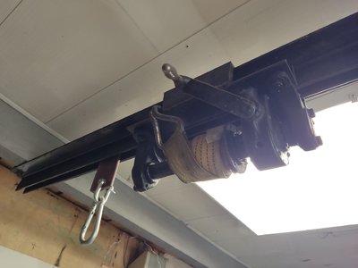

    Сам пользуюсь вот такой.

    В общем. Сосед все таки нашел ручную лебедку, в целом тоже самое что скидывал Razer, но трос металлический. Все сняли, все хорошо, туда от куда предположительно течет пока не лазил. При снятии маслянного фильтра обнаружилось то что масло жидкое + с красным оттенком то есть антфриз который я только только залил, на неработающей машине попал в систему масла, стояла 2-3 дня. антфриза залил литра 4, ну и еще вытекло литр наверное, теперь вопрос могло ли так натечь через задний сальник коленвала? Пробку маслянную пока не снимал, не смотрел что там, буду позже. Но в целом почему так может быть, от куда?
