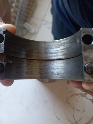

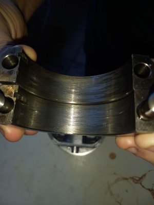

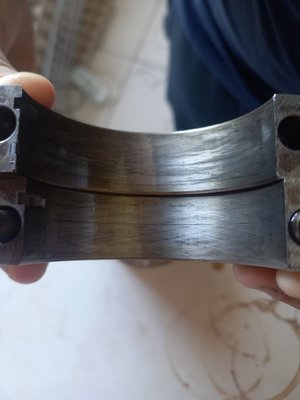

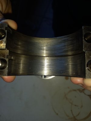

    Как добится еще большей чистоты интересно..... перед тем как ставить вкладыш - бензин - продув - масло - поставил и сразу в двигатель. Насколько критичны такие повреждения?

    одно дело когда собирается снятый мотор и в помещении, другое дело на улице и под капотом. шатун под вкладышем нормальный? в указанной последовательности только спирта для протирки не хватает))))))

    Какие же это сколы/царапины, если они не чувствуются пальцем?
    Это так, глянец замаранный...
    Я бы поставил не раздумывая.

    Складывается впечатление, что собирался ДВС в поле, скорее в пустыне)
    В 90% случаев, мойка блока у расточников полная хрень. С коленом еще хуже. Промывать и продувать компрессором обязательно перед сборкой.

    у расточников мойка это так смыть сож, чтоб отдать железки заказчику.

    При сборке буду все продувать, промыл уже все каналы по миллиону раз, все дырки, цилиндры, все что можно. Когда буду собирать сделаю это все еще и раз и промою.
    Если это следы грязи, то попала она под один единственный вкладыш бугеля шатуна, больше нигде таких штук нет. Опять же, я перед сборкой КАЖДОГО вкладыша и установки в цилиндры мыл руки, мыл шатун с вкладышем, чистыми руками лил масло, потом еще раз мыл руки и ставил все это на кв, поэтому не понимаю как оно могло попасть. Ну, все может быть, машина собирается на улице под навесом, и так как при сборке я лежал под ней, что не совсем удобно, может что и залетело случайно. В общем понятно

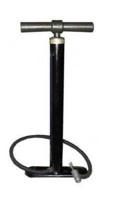

    Та йопт. По молодости, перебирая движки ВАЗ-овских классик, юзал такоЭ -
    Наконечник конусный цепляешь в штуцер - и только успевай башку отворачивать. )))
