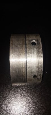

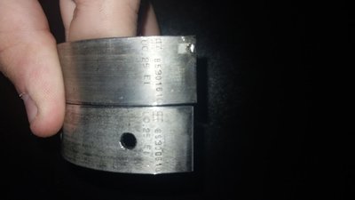

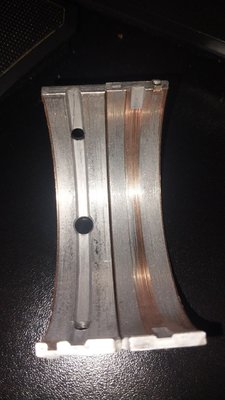

    Кроме того что жду блок (они оказывается по праздникам не работают, в отличии от меня) поршня точат под тепловой зазор 40, предлагали в 35 но сказали греться будет сильнее поэтому в 40, щас на улице под 40 градусов, страшно перегреть. Заказал кольца что выше обсуждали, осевые полукольца стандартного размера ( на моих какие то задиры, так и не понял от куда это ). Прокладки, антифриз залью новый какой нибудь получше и т.д. Возник вопрос с коренными вкладышами, в данный момент у меня стоят Кольбеншмитд 85300610 что к блоку, 85301610 и которые на бугелях, фото вкладышей ниже. Вопрос, какие то ньюансы есть по замене этих вкладышей? Или там обязательно надо точить кв, или еще что то, что бы знать сразу. Так же, нашел комплекты 3100 - UM, AutoWelt и KING. Какие лучше взять? Какой фирмы.

    колено промеряется, ( при необходимости протачивается. ) вкладыши берутся после этих процедур. сейчас коренные шейки точёные на 0,25.

    Ну, промерить то понятно. Но если все нормально по замерам будет, вкладыши можно менять без проточки?

    ну если нормально то тогда зачем точить? уточняешь размер вала и берёшь ( заказываешь ) вкладыши

    Ну я про то что вдруг там есть условия что надо обязательно точить. Все, тогда по этому вопросов нет.
    Остался вопрос про UM - норм фирма? И на 2.8 и 2.6 вкладыши одинаковые коренные?
