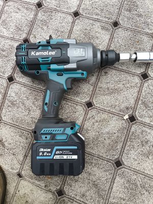

  1. Aleks 177
    Aleks 177 Живу я здесь
    4 мар 2021
    2.005
    90 т5
    под 3/4", мне вполне хватает
  2. Woffka
    Woffka Старожил
    9 апр 2011
    12.821
    Казахстан
    A80 B4 ABT 2.0 92г
    У меня тоже под 3/4", PIT 31040-li, и мне тоже хватает. ))
  3. Aleks 177
    4 мар 2021
    2.005
    90 т5
    они скорее всего близнецы братья, производные от макиты
  4. Woffka
    Woffka Старожил
    9 апр 2011
    12.821
    Казахстан
    A80 B4 ABT 2.0 92г
    Да походу, оно всё производное от чего-то. ))
    Китайцы умеют рынок под себя прогибать.
    Ну а я, чтобы не забивать место всяким хламом типа разных аккумов и зарядок, беру инструмент от единой аккумуляторной системы.
    То есть, один аккум подходит ко всем инструментам.
    У PIT как раз есть такое направление.
    Вот потихоньку скопил в хозяйстве гайковёрт, перфоратор, шуруповёрт, триммер, сабельную пилу, секатор.
    Одна зарядка на всё, пара аккумов (24V) на 4 и 5 А/ч...
    Ещё парочку игрушек к этим прикуплю и узбагоюсь. ))

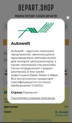

  19. CraTex
    CraTex Завсегдатай
    14 дек 2023
    713
    Краснодарский край
    Audi 100 C4 2.8 AAH 1991
    #1019 CraTex, 8 июн 2025
    Кольца AutoWelt кстати даже на озоне есть. Но цена прям очень очень сомнительная, дешевле енмака. Сталкивался кто нибудь с этой фирмой вообще? Первый раз слышу
