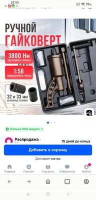

    Screenshot_2025-06-05-21-53-45-519_com.opera.browser.jpg Тогда такой гайковёрт,у каждого водителя грузовика обычно есть.

    эта херь под колёсные гайки заточена, на блоке куда её упирать?

    Как вариант, нужно по месту смотреть,либо зацепить цепочку,за что нибудь ,либо в шкиве упор нужно изготовить , смекалку нужно проявить.Ну если не дружишь со сваркой болгаркой ,то этот вариант не подходит.Обычно если не откручивется болт,туго затянут, делается максимальная нагрузка на вороток и одновременно удар молотком, в торец ключа, решает проблему .

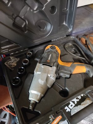

    норм электрогайковёрт тоже вполне сгодится!

    IMG_20250606_140040.jpg у меня такой.
